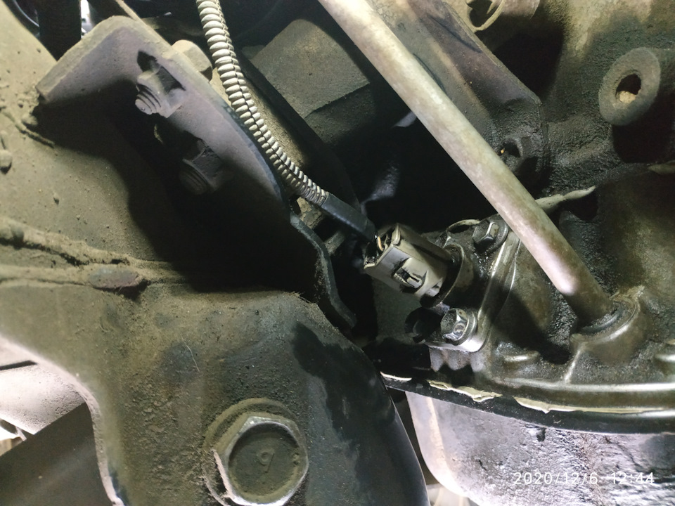

Начала у меня периодически зажигаться оранжевая лампочка масленки на приборной панели. Ну, думаю, не проблема, сниму датчик с донора да махну при замене масла. А не тут-то было, как говорится! На обоих донорах этот датчик попросту отсутствовал! Как я понял в дальнейшем, эта опция не такая и распространенная…

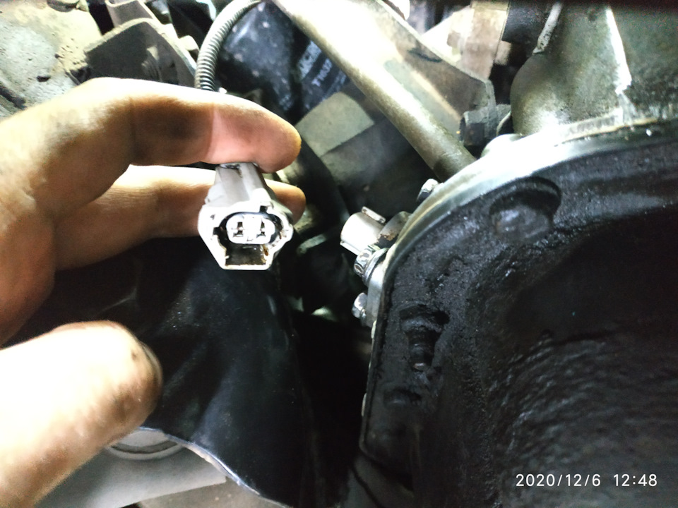

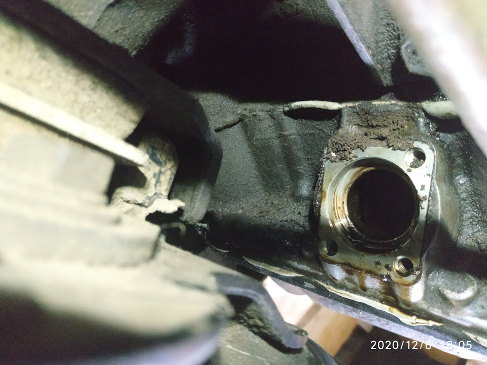

И вот настал день замены масла. Почему я ждал именно этого дня? Да очень просто. Просто я не знал конструктивных особенностей и боялся, что масло может потечь через открученный датчик. Оказалось, что ждать замены масла совсем не обязательно. Находится он чуть выше поддона, слева по ходу движения, рядом со щупом уровня масла.
Откручиваем четыре болтика, небольшой удар по корпусу (не по фишке!) и можно вытягивать наружу.

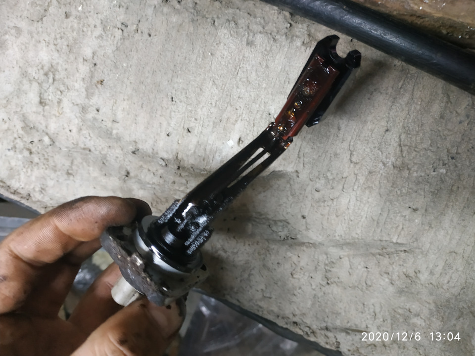

Датчик с виду довольно сильно закоксован, возможно именно в этом причина неисправности.
Во время снятия датчика не исключено попадание грязи вовнутрь поддона, лучше очищать все хорошенько заранее.
После получасового отмывания щеткой с очистителем двигателя, решил замочить датчик еще и в соляре. Но от очистителя эффект гораздо лучше.
Рекомендую заранее приобрести прокладочку 90430-27001 (спасибо Александру Lekss27rus за подгон), родную ставить нет смысла, она деревянная в любом случае.

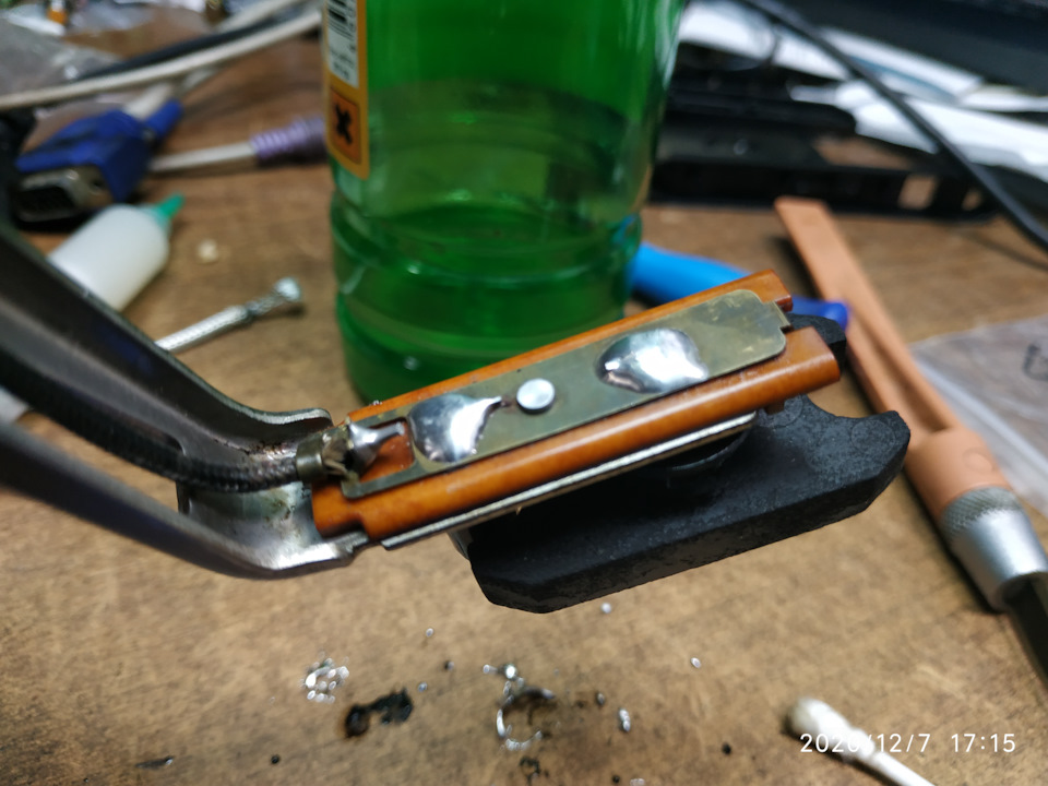

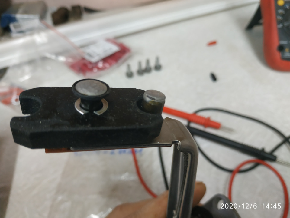

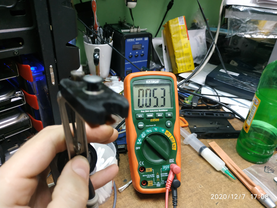

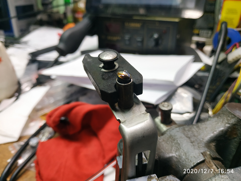

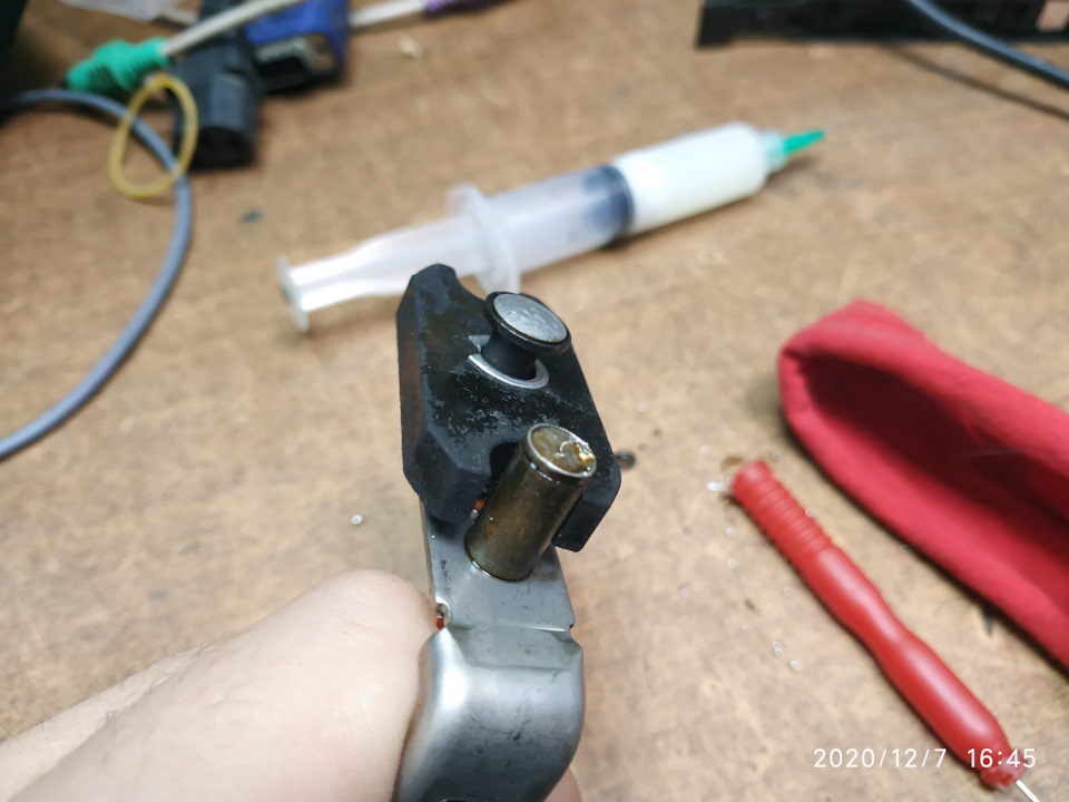

После отмывки решил прозвонить датчик, чтобы понять принцип его работы. К моему всеобщему удивлению он звонился накоротко при любом положении. Принцип действия поплавка понятен, а вот что за металлический цилиндрик рядом? В нем явно что-то есть, так как видно запаянные контакты, а с одной стороны пайка уже прохудилась и появился эффект кольцевой трещины. Может масло попало внутрь и коротит там? Но ведь масло диэлектрик? Правда только в чистом виде…

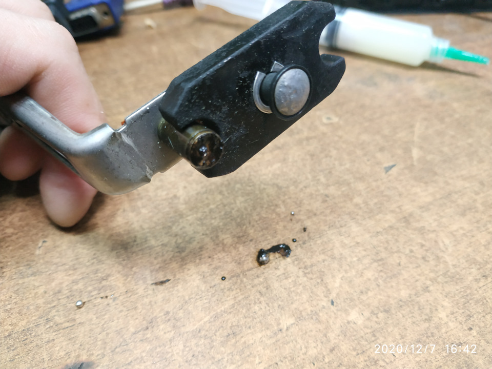

Решил распаять и проверить на деле. Так и есть, внутри цилиндра масло, которое начало вскипать и дымиться при разогреве припоя.

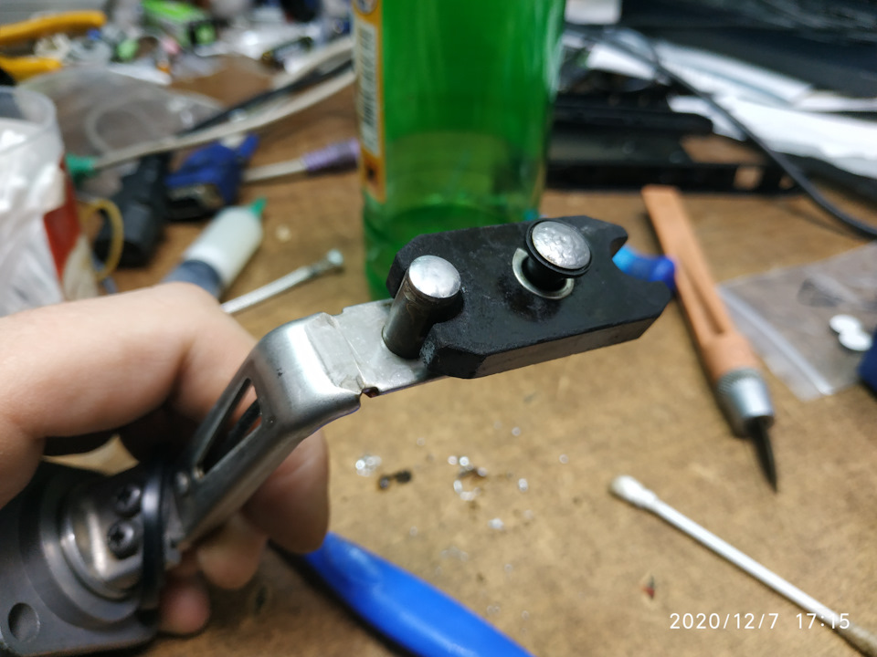

Отпаиваем сначала контакт со стороны сигнального провода затем со стороны где была кольцевая трещинка.

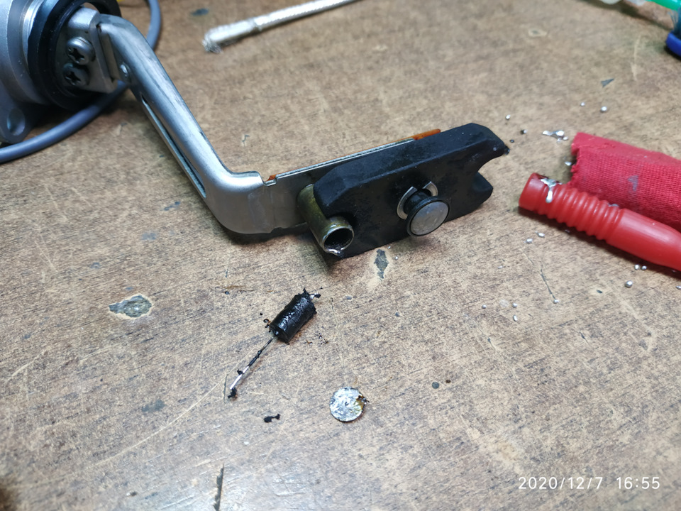

И вытягиваем наружу.
Внутри стоит непонятный пока элемент, напоминающий диод. При прозвонке (он еще горячий после выпайки) показывает обрыв в обоих направлениях.
Отмываем элемент и гильзу растворителем. Прозваниваем еще раз (а он уже холодный после отмывки) и опа! — звонится накоротко в обоих направлениях!

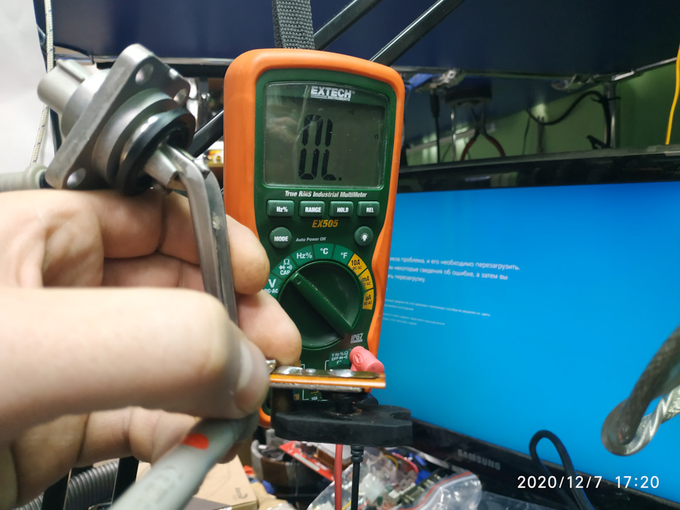

Элементом оказался термостат, который в холодном состоянии замкнут постоянно, а после нагревания до 40-50 градусов (более точно замерить было нечем) размыкался полностью. Работа поплавка без термостата была проверена прибором. При опущенном поплавке (низкий уровень масла) цепь разомкнута, при поднятом — цепь замыкается.
То есть термостат нужен для того, чтобы компьютер исключил ложные срабатывания по уровню масла (видимо из-за вязкости) пока масло не прогреется до температуры 40-50 градусов. Другими словами компьютер вообще не смотрит на показания датчика уровня масла пока движок холодный, так что нужно иметь это в виду!

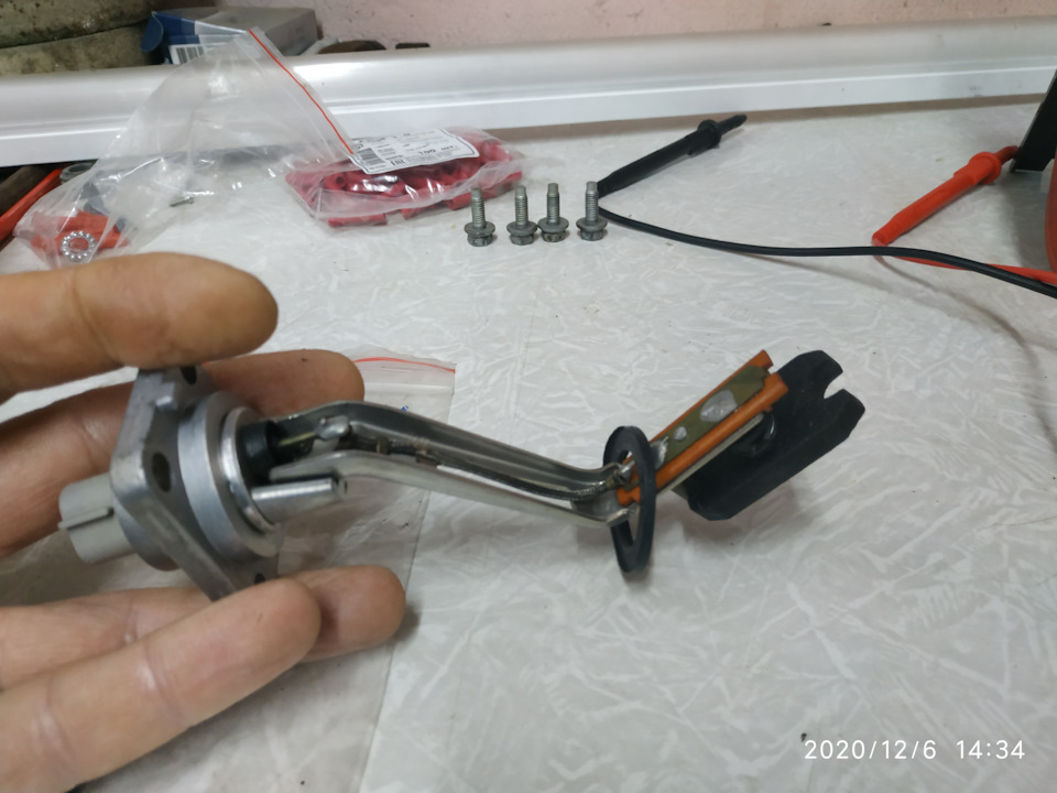

Вставляем термостат обратно в колбу, одеваем шайбочку и запаиваем все обратно.
Обновить припой на всех контактах не будет лишним.
Проверяем узел на работоспособность, пока он еще не успел остыть после пропайки — все работает!

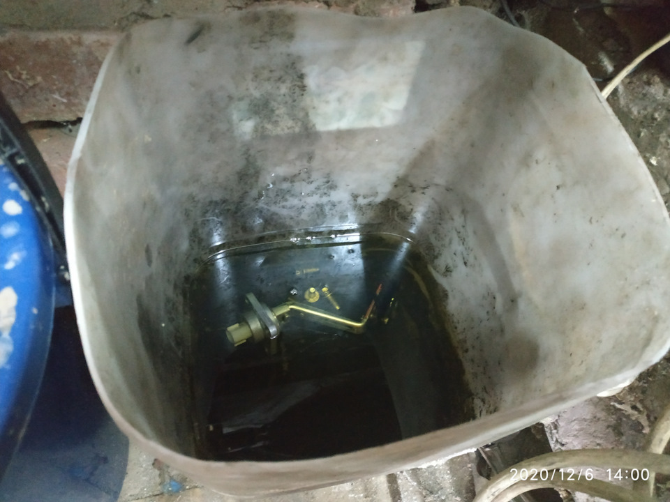

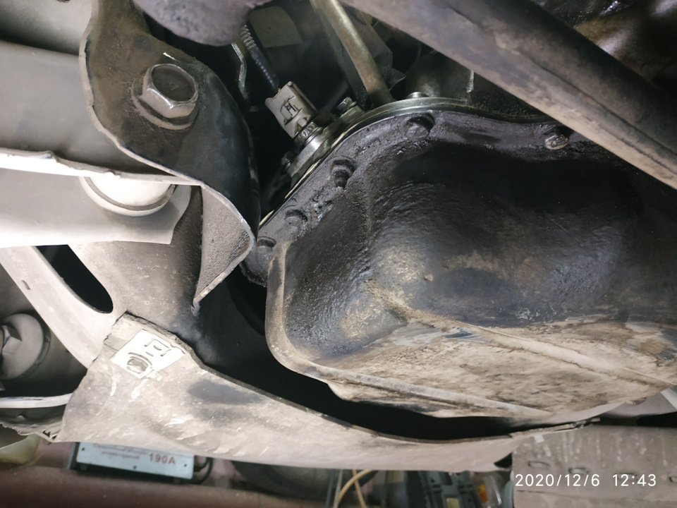

Со дня покупки ни разу не лазил в поддон. И вот настало время. Чтобы получить доступ ко всем болтам надо вывернуть руль в сторону, чтобы отодвинуть трапецию.
В поддоне, кстати, осталось приличное количество масла (около поллитра), это при том, что масло сливалось почти сутки и машина при этом была наклонена в сторону сливной пробки.
Самые неудобные два болта — это передние, между ними и рамой достаточно тесно.

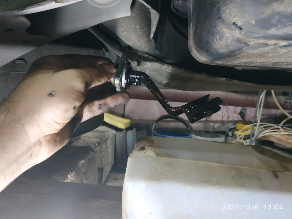

На датчик уровня масла ставим новую прокладочку и прикручиваем без всякого герметика.
Вот наглядно можно посмотреть на сколько датчик уровня выше маслоприемника.
