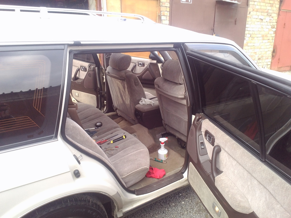

Наконец-то подвернулись электросидушки с беспробежного, распиленного 143го. Несколько месяцев ожидания и вот они в гараже. Радости прям как у ребенка… было… пока не начал приглядываться к деталям.
На первый взгляд после распаковки все нормально.
Состояние не идеал конечно, но почти. Приготовился к отмывке.
Потер слегка, на скорую руку, прям невтерпеж было. Грязь не въевшаяся, отходит довольно легко.
Потом начал крутить-вертеть сиденья в разные стороны, пока тер, и тут бац!
Задел тряпочкой рычажки регулировки пассажирской сидушки и посыпались осколки…
Рычажок наклона спинки сломан.
Пластиковая панель в этом же районе сломана в трех местах.
Не хотел "раздевать" сидушки, думал протру и все, ан нет… надо как минимум снимать блок переключателей управления.
Пришлось откручивать механизм привода и раскусывать стальные колечки.
Блок сломан довольно сильно… Придется, как всегда, выджобываться…
На водительском сидении аналогичная проблема с пластиковой панелью.
Но вот как можно было сломать пластиковую втулку подголовника я вообще не понимаю…

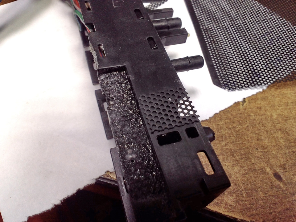

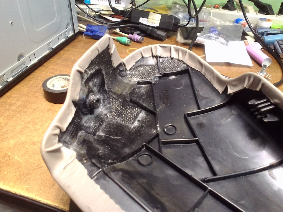

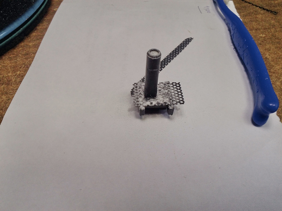

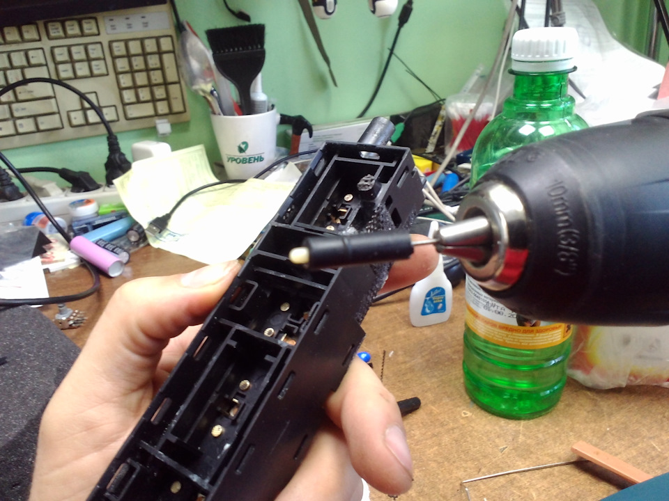

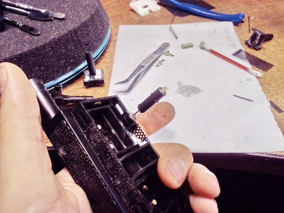

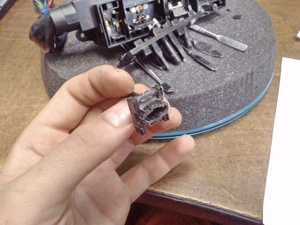

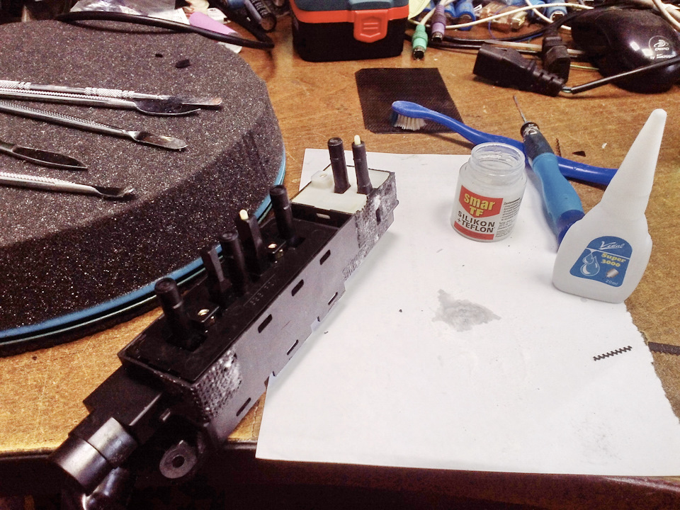

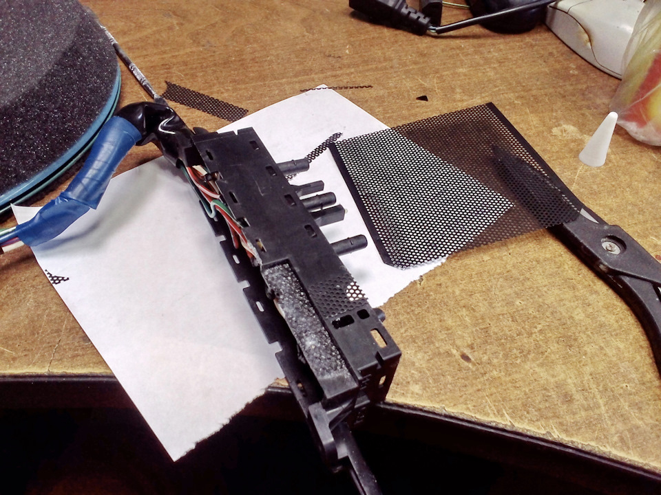

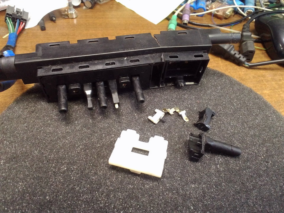

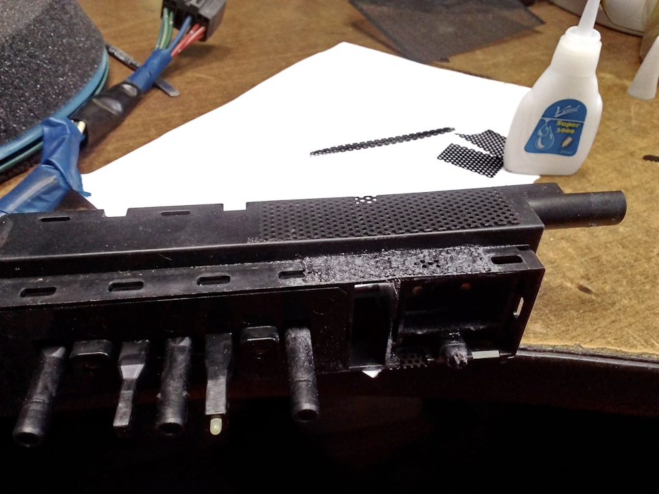

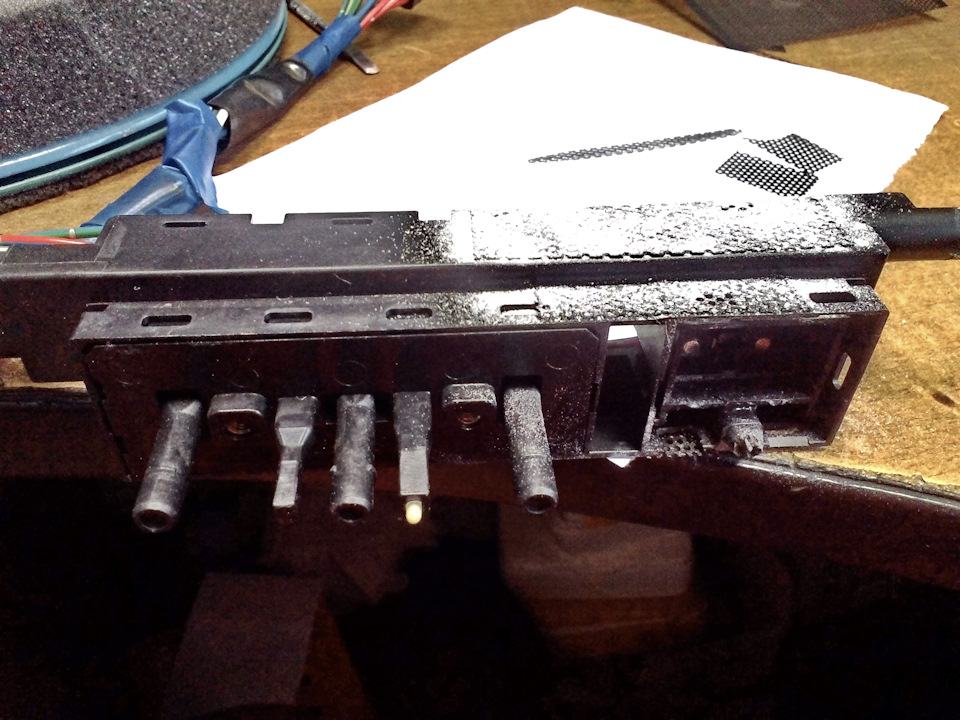

Начинаем ремонтировать то, что не уберегли перевозчики. Масштаб трагедии не маленький.
Пульт управления. Корпус сломан в нескольких местах. Переключатель наклона спинки сломан, также сломана и его опорная штанга.
В работе использовал пластиковую сетку, суперклей и соду пищевую.
Сетку нарезал кусочками необходимой формы, заливал суперклеем и активировал содой.
Суперклей купил по пути в Сюзпечати, но он, на удивление, оказался весьма неплох!
Сода вступает в реакцию с суперклеем с выделением тепла и едкого газа (так что нужно быть осторожнее с этим делом), зато происходит мгновенное приклеивание и отверждение.
Рычажок склеил по трещине, но этого явно будет недостаточно, потому как прилагаемое эксплуатационное усилие достаточно велико. Вырезал сеточку для армировки.
Наращиваем новый "силовой" слой.
Так как эта поверхность будет скользить по пластику ее надо сделать ровной. Берем надфиль и стачиваем лишнее. Также немного сточил нижние бобышки, которые тоже предназначены для скольжения по пластику корпуса, потому как высота всего рычажка определенного размера и если мы добавляем толщины сверху, то должны убрать немного снизу.

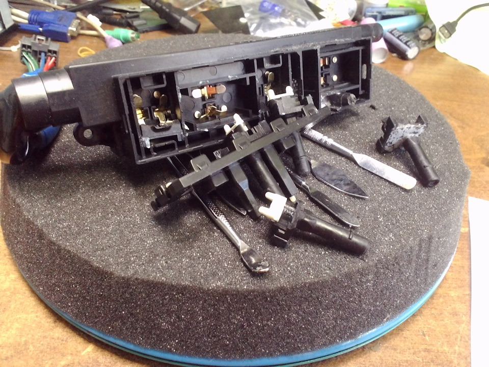

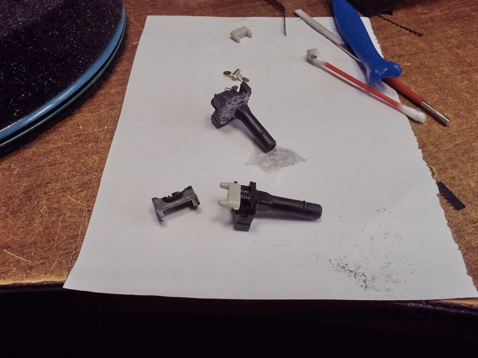

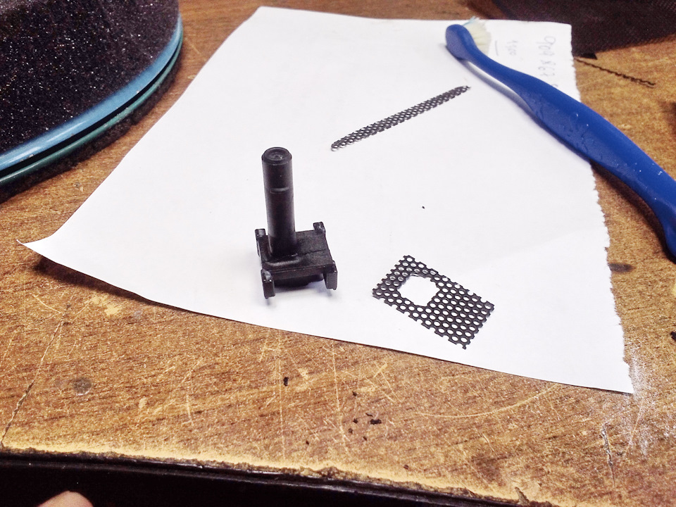

Чтобы склеить корпус пульта дальше, приходится вытаскивать все остальные рычажки.
И тут я был снова неприятно удивлен, так как еще один рычажок оказался сломан.
Клеил и наращивал его таким же способом. Потом решил еще немного усилить в нижней части, обмотав тоненькой полоской сетки и залив клеем с содой.

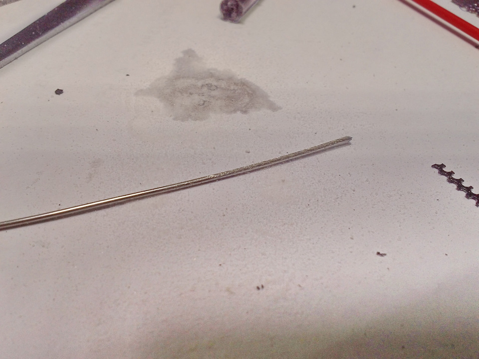

Теперь дело дошло до опорной штанги, которая служит осью для рычага наклона спинки. Усилие на нее не астрономическое, но и не маленькое. Учитывая то, что сломана она "под корень", ее тоже надо бандажить (усиливать).
Решил использовать проверенный временем метод — стальной сердечник. Этот способ применял еще во времена работы по ремонту видеомагнитофонов, там часто ломались стойки лентопротяжного механизма, а стоили они тогда немало.
Для начала подбираем кусочек стальной пружинной проволоки, диаметром около миллиметра. Затем подбираем сверло (либо заостряем и расплющиваем кусок этой же проволоки) и засверливаем штангу и основание к которому будем ее крепить на глубину примерно полтора сантиметра.
Проволоку слегка зачищаем наждачкой или надфилем, придавая ей шероховатость, чтоб клею было за что зацепиться
Вклеиваем сначала штифт в штангу, затем в корпус, так удобнее.
Затем все очищаем, смазываем. И корпус, и контактики, и рычажки. Проверяем, чтоб ничего не заедало и не закусывало, и собираем.

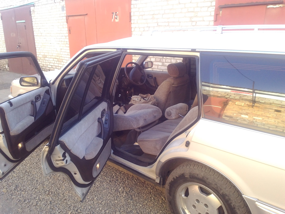

Все… Далее сидушки были наконец-то собраны и поставлены. Питание на пассажирское сиденье пришлось продублировать с водительской стороны, так как отсутствовал пин с питающим проводом.

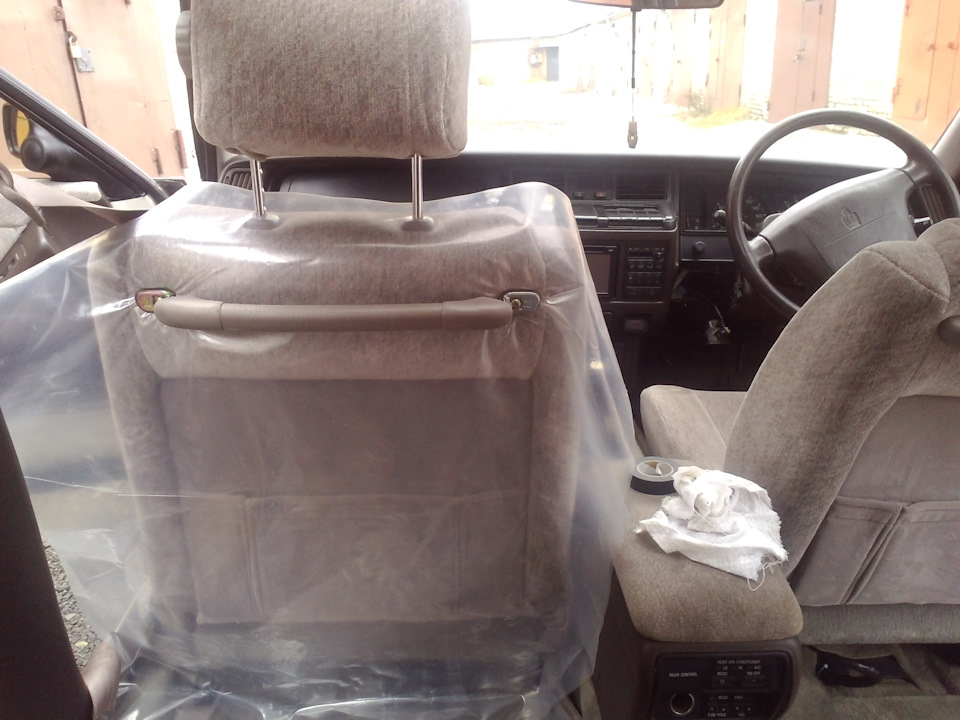

Сделал из пленки небольшой защитный экран от детских ног, а то они пока еще любят поупираться в них в силу своего небольшого возраста.
Также провел небольшую химчисточку на скорую руку. Все-таки профам — незаменимая вещь!
Единственный теперь недостаток это то, что передние сиденья уже не раскладываются вровень с задними и не образуется большой мягкий диван. Но, учитывая, что за десять лет я их раскладывал так всего два раза, недостатком для себя считать пока не буду.
Зато понял, что в 14х кузовах сиденья удобнее по посадке и еще есть боковая поддержка.
А еще теперь есть высвободившаяся пара передних сидений с моего вагона и еще задний диван со 143го кузова с пробегом в 30000 километров. Обращайтесь, если что.
