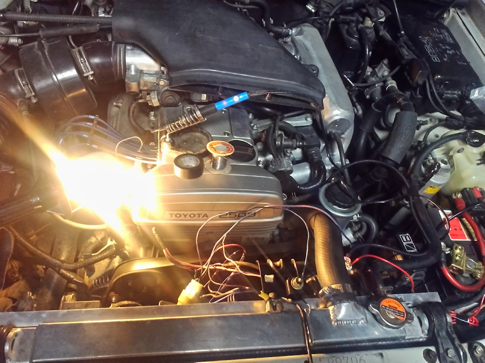

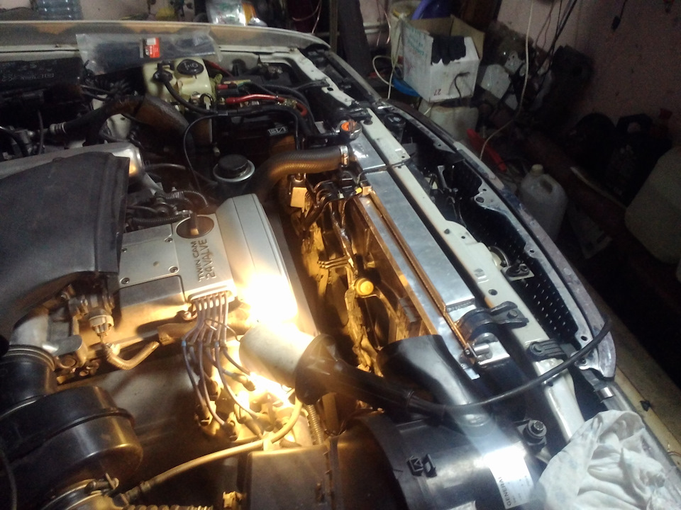

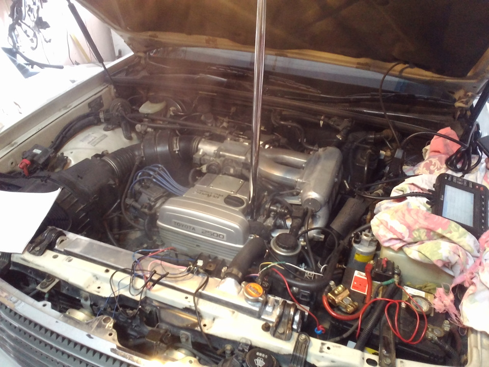

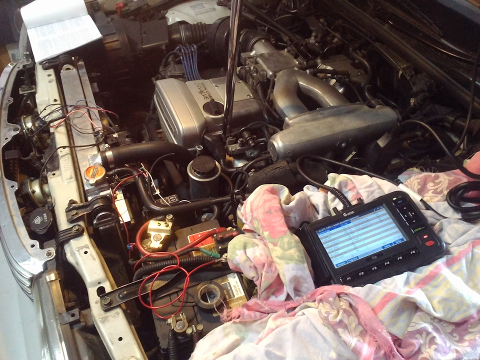

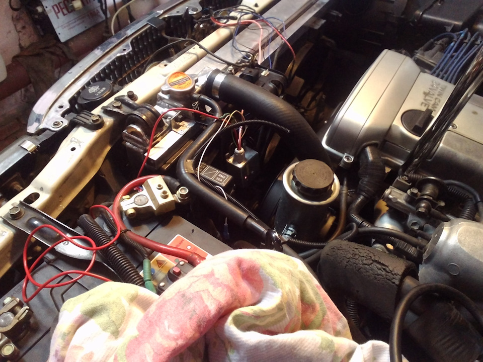

В общем подключение оказалось даже проще, чем ожидалось. Плюс на аккумулятор, масса, силовой провод на вентиляторы (я их запараллелил) и провод на датчик температуры.
Сначала все подключилось по временному типу, без жгутовки и укладки проводов.
Затем надо запрограммировать точку включения.

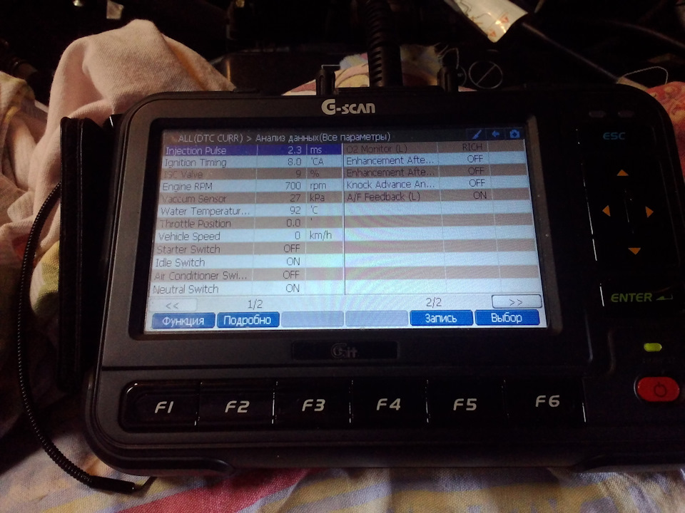

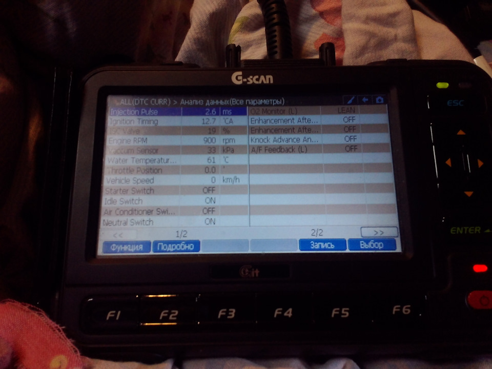

Для точности использовалось диагностическое оборудование.
Касанием магнита блок программируется на точку включения. У меня она получилась 92 градуса.
Тест на холостом ходу показал, что температура не поднимается выше 95 градусов. Но под нагрузкой ситуация может измениться, поэтому я решил добавить временно термометр с выносным датчиком для наблюдением за поведением системы охлаждения.

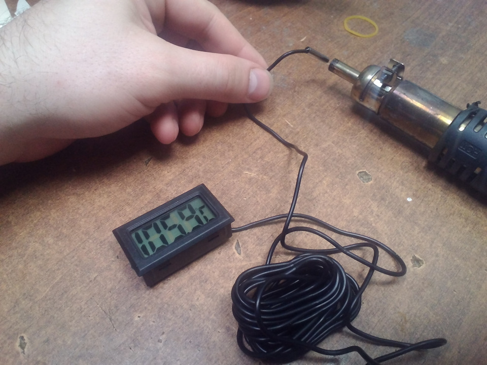

Проверил точность показаний паяльным феном.

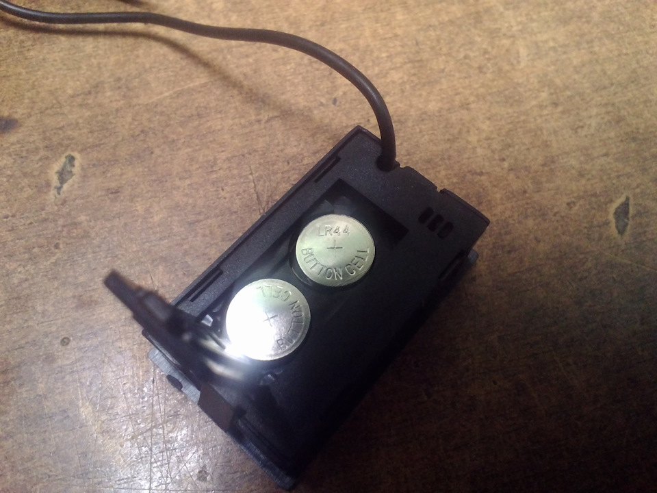

Сам термометр на батарейках.

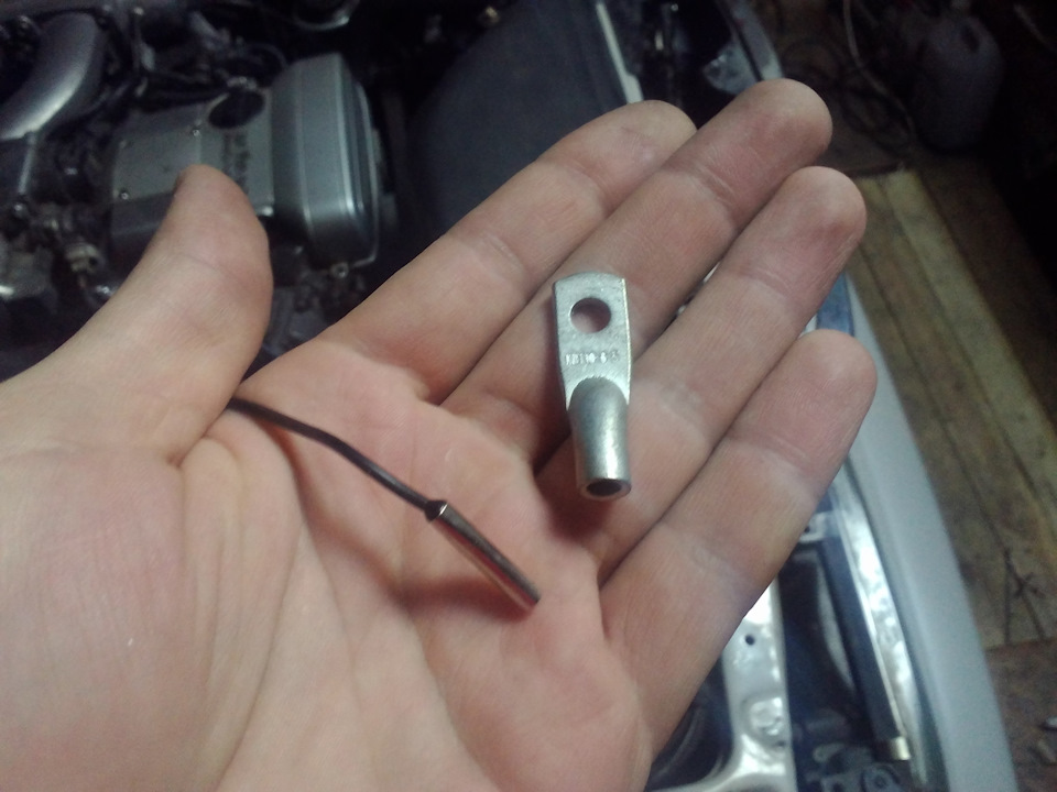

Протянул датчик под капот, но чтобы его прикрутить, надо как всегда, немного доработать.

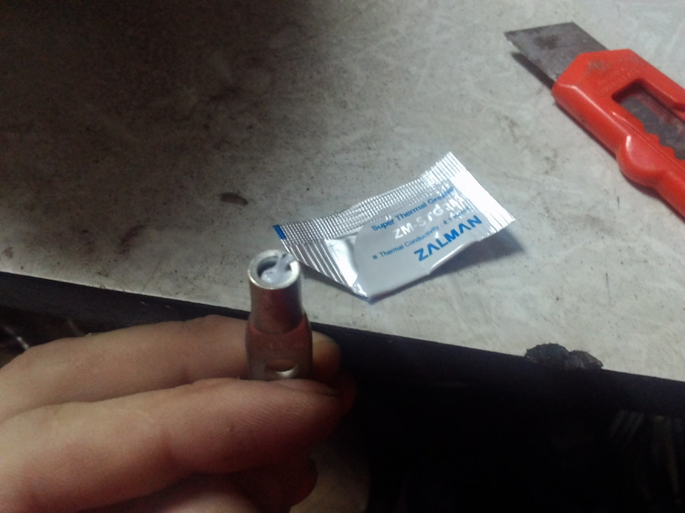

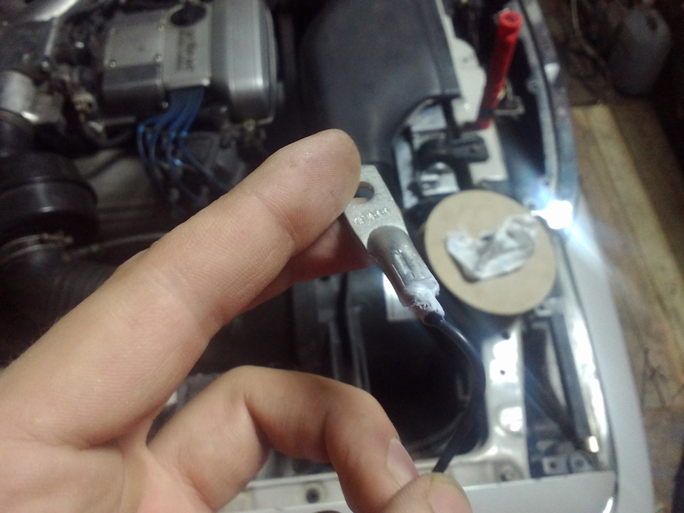

Подобрал наконечник, заполнил его термопастой.
И немного обжал для надежности.

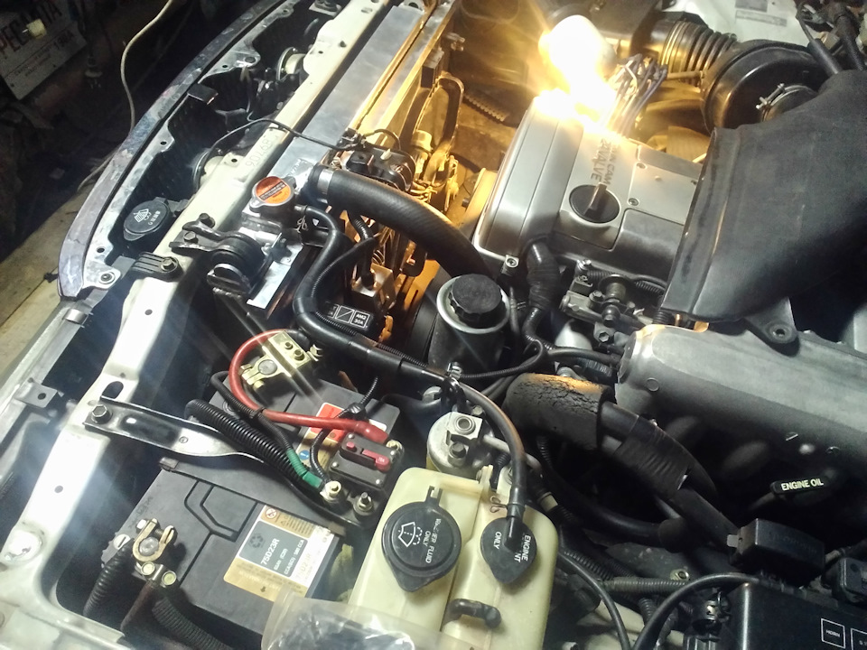

Прикрутил его на клапанную крышку в районе шестого цилиндра со стороны выпускного коллектора, там температура должна быть самой высокой, да и длины провода хватило впритык.

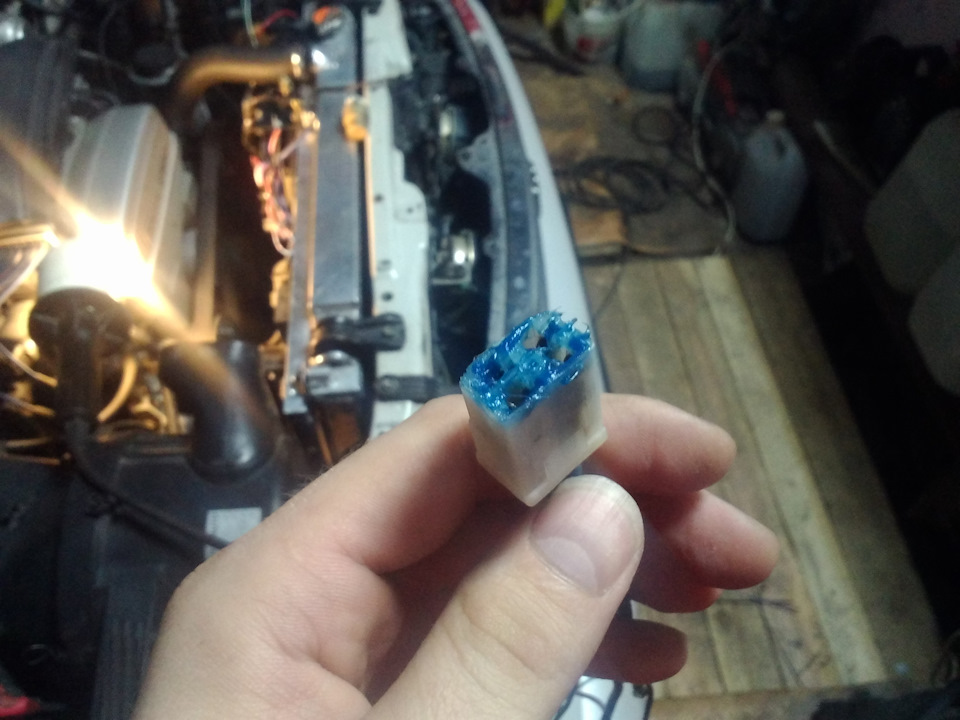

После проверки приводим в порядок провода. Все соединения пропаиваем.
На канал управления дополнительным оборудованием повесил релюшку, которая в случае перегрева или неисправности СИЛИЧа принудительно подаст питание на вентиляторы и не даст двигателю навернуться от перегрева. Подобрал фишку на реле, сделал профилактику контактам и смазал для защиты от окисления.
Далее жгутуем, крепим и делаем красиво…

С программированием БОРЕЯ вообще отдельная история… Многократные танцы с бубнами и прикладыванием магнита ни к чему не приводили. Инструкция к нему конечно просто АТАС! Не могу отнести себя к разряду тугосоображающих людей, но мне показалось, что написана она просто крайне непонятно. А когда реальные действия и последствия еще и не сходятся с описанным алгоритмом, то вообще взрыв мозга! В общем программирования БОРЕЯ я бы предпочел не касаться даже двенадцатиметровой палкой!
После нескольких неудачных подходов было решено просто подключить диагностический комп к машине и покататься с ним полчасика. В результате обнаружилось, что при движении по трассе температура двигателя снижалась до 83-х градусов, а в городе наоборот поднималась до 99-ти. При этом вентиляторы выходили на максимальные обороты, радиатор быстро охлаждался, нижний патрубок становился почти ледяной, НО! температура двигателя при этом так и оставалась 99 градусов!
Все признаки мертвого термостата, который заклинивало то в открытом, то в закрытом состоянии на лицо. Возможно из-за перегрева движка начинал подкапывать задний сальник коленвала, который был поменян совсем недавно, когда ставилась коробка, по крайней мере капать пока перестал.
