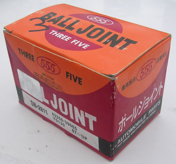

При посещении знакомого сервисмена мне было предложено поменять левую верхнюю шаровую, резинки на реактивной тяге и на линках. Предложение было из той оперы, что мол "тут у тебя ещё всё о-го-го, но для профилактики лучше сменить". Затягивать я не люблю, посещение экзиста в шок не повергло, и все необходимые запчасти были заказаны. Менять я решил обе шаровые: и левую, и правую - фигли-то в носу ковыряться! Начитавшись о говняном ощущении от "оригинальных" шаровых, я заказал 555, зарёкшись, что если они будут не "маде ин жапан", буду скандальничать. Шаровые пришли буквально на следующий день (наверное, истребителем везли :) ). Осмотр упаковки и шаровых меня удовлетворил.
Упаковка:

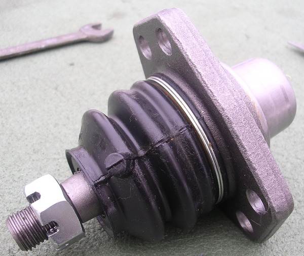

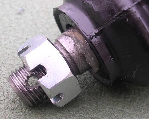

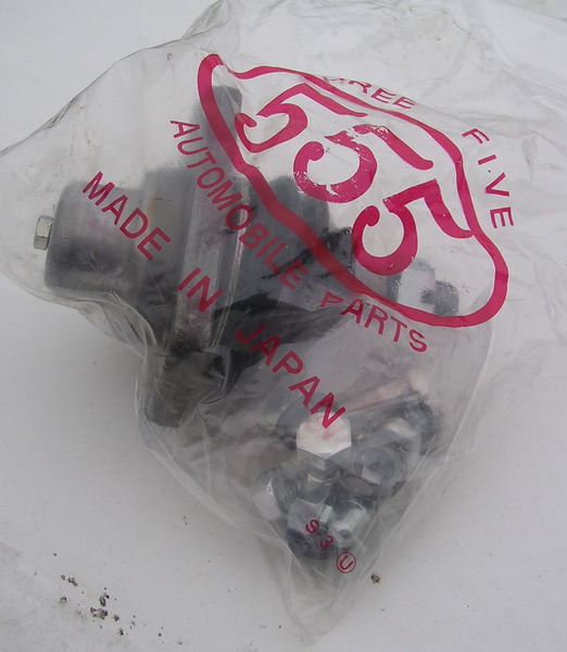

В упаковке находилась шаровая и крепёж. Все упаковано в запаянный фирмовый пакетик:
Комплектность. В пакете была собсно шаровая, гайка на палец, шплинт, маслёнка, по четыре болта, гайки и гровера для крепления к рычагу. Весь крепёж был в отдельном запаянном пакетике - его остатки видны на фото в верхнем левом углу.

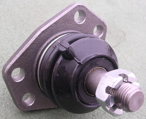

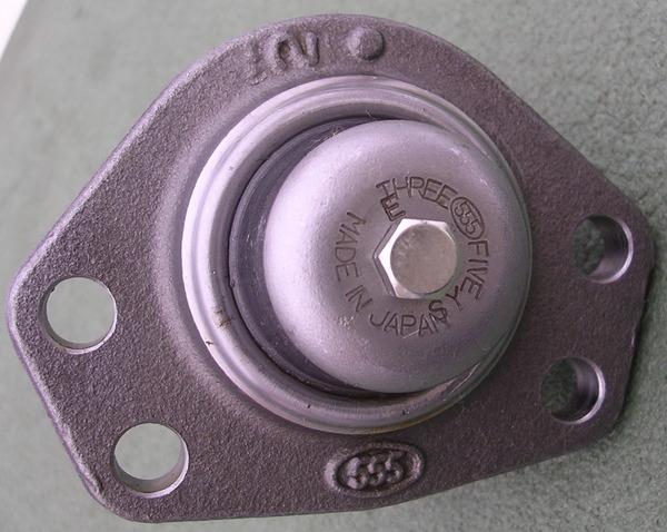

Шаровые на вид сделаны приятственно, на ощупь тоже замечаний нет, палец стоит очень плотно. Под пыльником ощущается смазка.
Главная героиня крупным планом с двух ракурсов:

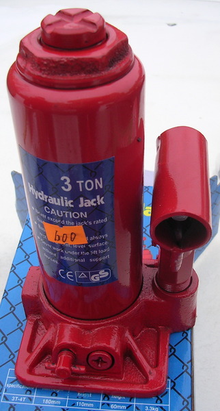

Для выполнения операции был приобретён домкратик, прозведённый в нашей будущей Родине. Думаецца, что при нечастом использовании его хватит надолго.

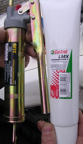

Памятуя о советах, даденных в соседней ветке (Шаровые на Краун), шаровые было решено сразу прошприцевать.
Мозговой центр проанализировал состав "Смазки ахуенной, рекомендованной для Crown`ов"

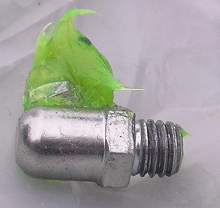

Сенсация! Состав смазки раскрыт! Чтоб "ахуенную смазку" было ахуенно загонять в шаровую, был приобретён шприц.
Итак, начали.
Рожковым ключом на 8 откручен болтик, тем же ключом в шаровую вкручена маслёнка. Смазка загонялась до ощутимого натяжения пыльника.

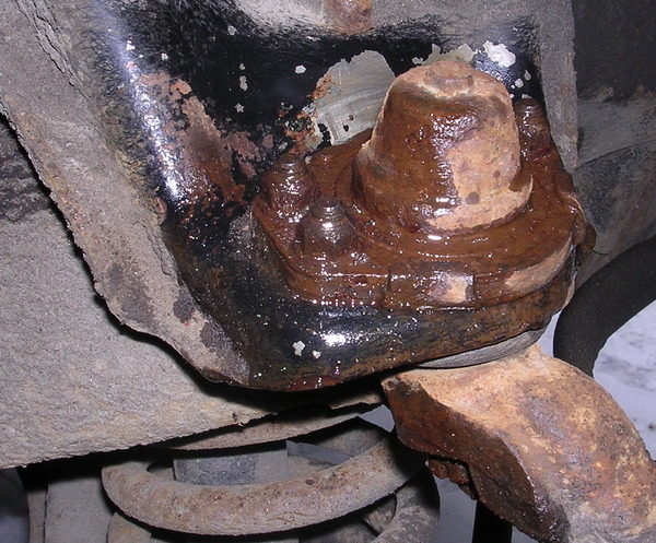

При шприцевании из-под пыльника вылезло маленько родной смазки.
Маслёнка в нашей смазке:

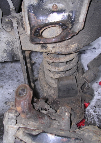

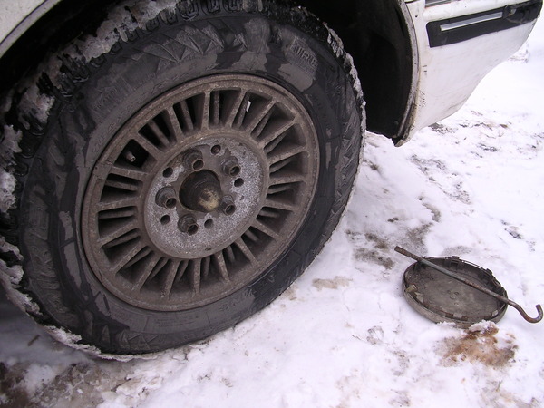

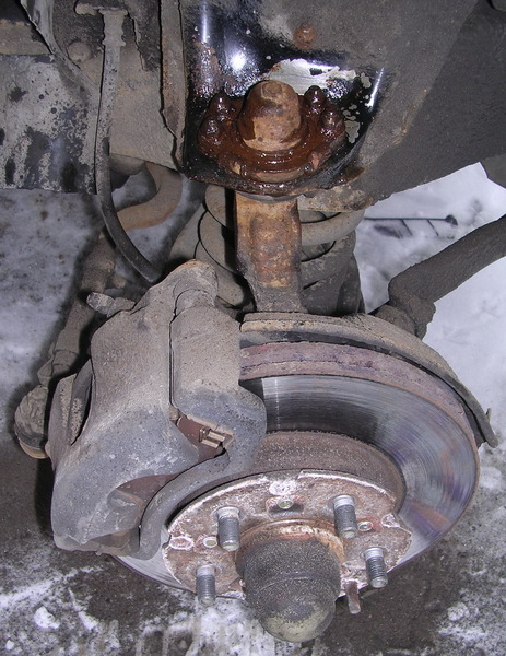

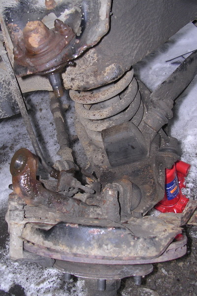

Штатным домкратом я поднял морду Крауняки, для страховки снятое колесо подложил под раму (очень не хоцца ощутить на себе почти две тонны веса, а домкраты иногда подводят). Вторым домкратом я поднял нижний рычаг подвески. Если этого не сделать, то новую шаровую и поворотный кулак не подружишь. Карщёткой удалил грязь, всё обработал "вэдэшкой".

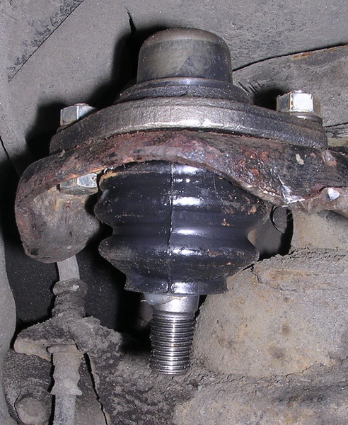

Операционное поле:

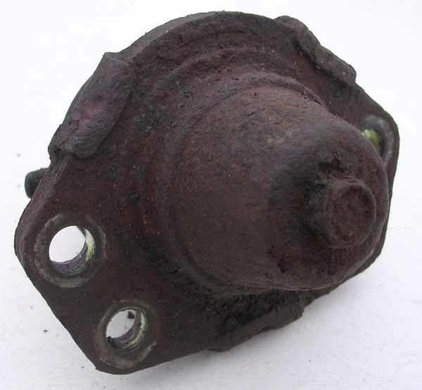

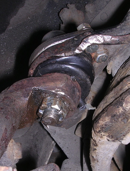

Старая шаровая в гнезде:
В первую очередь надо снять большую гайку со шплинтом с пальца, а потом уже шаровую с рачага.

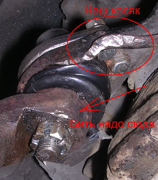

Со шплинтом у нас возникли проблемы. За 21 год жизни он так породнился с гайкой и пальцем, что корректно выдернуть его не представилось возможным. На это вынимание мы угрохали почти час. Потом плюнули, отверткой обломали торчащие усы, на гайку надели накидной ключ на 22, ключ нарастили трубой и срезали нахрен этот шплинт. Последующий осмотр показал, что ничего плохого не произошло. Резьба ни на пальце, ни на гайке совершенно не пострадала. Сразу говорю, что подлезть к этой гайке с головкой невозможно, мешает кронштейн, удерживающий тормозной шланг. Поэтому даже и не пытайтесь - только накидной ключ!

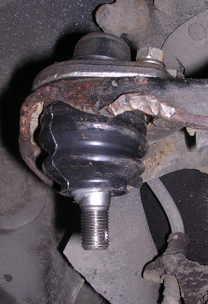

Теперь надо выбить палец из кулака. По своей наивности я начал стучать по верхнему рычагу снизу. Но это ничего не дало, кроме того, что я маленько покоцал край рычага. Тут многоопытный Форд взял дело и молоток в свои руки и несколькими ударами по кулаку (правда, он пару раз промазал и тоже врезал по многострадальному краю рычага) выбил палец!
На фото отмечено, где мы накосячили, и куда надо бить на самом деле:
Потом всё просто. Головкой на 12 с воротком снизу под рычагом зафиксировал болт, сверху головкой на 12 с трещоткой открутил гайку. И так 4 раза. Совершеннолетние болты и гайки открутились легко и оказались в состоянии близком к идеальному! Старая шаровая снята.
Установка производится в обратной последовательности.
Вставил новую шаровую в рычаг. Головкой на 12 с трещоткой и головкой на 12 с воротком закрутил болты с гайками. Правда, уже устанавливая шаровую слева, я допустил ещё один косяк - сорвал резьбу на новом болте. По-моему, болты от 555 оказались мягковаты. А может, это просто у меня дурь плохо контролируется. Пришлось поставить родную пару болт-гайка.
Для облегчения работы в далёкой, надеюсь, перспективе, отверстие в кулаке смазали графитовой смазкой.
Подтянули кулак и палец друг к другу, вставили палец в кулак и прихватили гайкой. Напомню, что если не поддомкратить нижний рычаг, то палец до кулака фиг дотянешь!
Закрутил гайку накидным ключом на 22. Тянул, практически пока дури хватало. Потом вдвоем аккуратно подятнули гайку до положения, позволяющего вставить шплинт. Вставил шплинт и разогнул усы. Вуаля! Новая шаровая на месте!

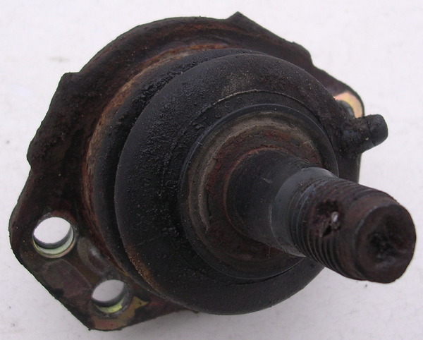

Осмотр и ощупывание старых шаровых показало, что они в состоянии новых жыгулёвских, поэтому решено было оставить их про запас.
